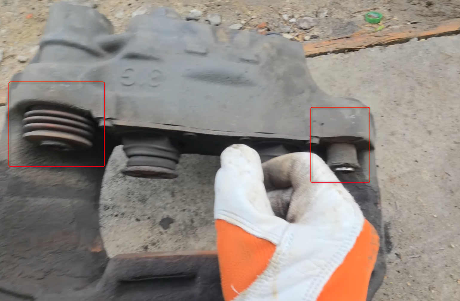

MaxaM 2 076 Opublikowano 11 Sierpnia Opublikowano 11 Sierpnia (edytowane) @galakty @bleidd Trochę zbaczamy z tematu, ale jeszcze na koniec w ramach ciekawostki pokażę kolejną współczesną myśl techniczną. Hamulce w tirach, bez zaskoczenia, są zbudowane identycznie tak jak w osobówkach, z oczywistą różnicą w postaci wielkości. Tutaj jest kadr z awaryjnej naprawy nieodbijających szczęk w jakimś konkretnym modelu tira. Na nim zaznaczyłem prowadnice szczęk. W osobówkach te prowadnice zawsze posiadają gumy ochronne z wiadomych przyczyn. A tu wpadli na pomysł aby dać gumę tylko na jedną prowadnicę (lewą). Jaki efekt? W drugą prowadnicę (prawą) wchodzi syf (na zdjęciu widać bardzo grubą warstwę) przez co prowadnica się zaciera i dochodzi zawsze do przedwczesnych awarii. Innym przykładem, w innym modelu jeden klocek jest dopychany przez sprężynę. Efekt taki, że jak przychodzi czas na zmianę klocków, to jeden klocek jest zjechany, a drugi ma sporo mięsiwa i mógłby jeszcze długo posłużyć I co o tym sądzić jeśli oczywistości są spartolone? Edytowane 11 Sierpnia przez MaxaM

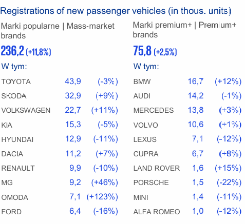

SuLac0 803 Opublikowano 11 Sierpnia Opublikowano 11 Sierpnia jak na "plankton", to calkiem niezle sobie radza r/r https://www.pzpm.org.pl/pl/content/download/21006/256326/file/Raport KPMG i PZPM Branża motoryzacyjna.Automotive Industry_H1 2026.pdf

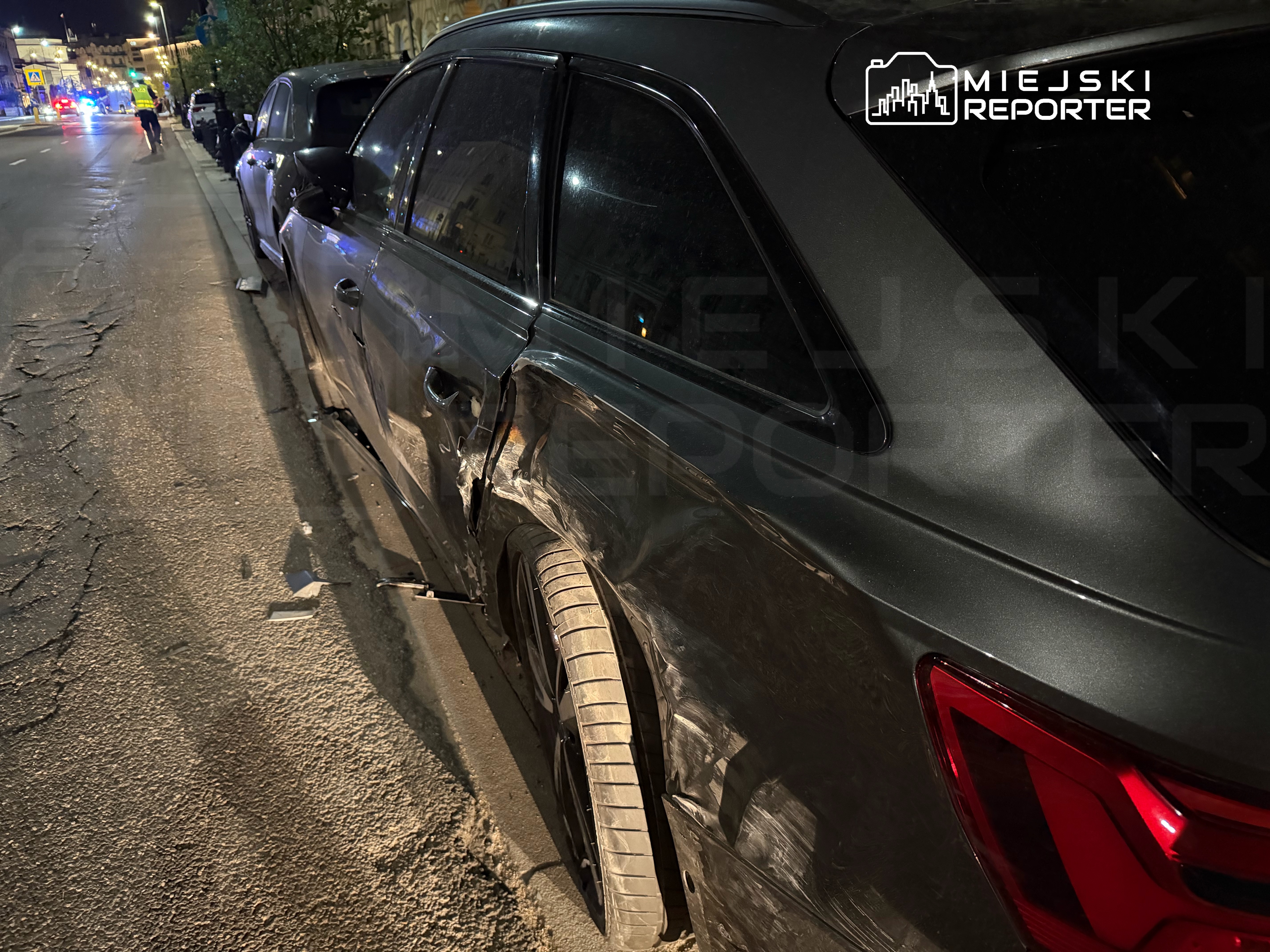

MaxaM 2 076 Opublikowano 12 Sierpnia Opublikowano 12 Sierpnia (edytowane) 22 minuty temu, Cappucino napisał(a): to czy słychać na forach jakis lament z tym związany? Mechanicy mówią o częstszych przypadkach napraw pocenia się 10 godzin temu, Kyle napisał(a): że już koło się tak zdezelowało: Tutaj już jest zawieszenie wyrwane. Nie chce mi się analizować jakie to auto, ale prawdopodobnie strata całkowita. Kumpel miał identyczną sytuację na parkingu. Auto o wyliczonej wartości 62k zł i strata całkowita. Chore. Jak mi pokazał kosztorys naprawy, to złapałem się za głowę co chcieli wymieniać i jakie kwoty Edytowane 12 Sierpnia przez MaxaM
Kyle 770 Opublikowano 12 Sierpnia Opublikowano 12 Sierpnia Godzinę temu, bbandi napisał(a): Przecież ten gość ironizuje, myślisz że kierowca by taki wpis zamieścił? To jakoś inny typ Ależ ja doskonale o tym wiem i również pisałem to z przekąsem/ironią. Dokładnie, to ten gość, co zamieścił owy wpis na portalu X, jest kolejnym anty chińskim trollem, który celowo sugeruje, że koła w chińskich autach się same odkręcają. Natomiast @areczek1987 i @8V32 PcLab obstawiam, że dali się złapać na tą manipulację (podając dalej ten wpis/pisząc odpowiedni komentarz), lub co gorsza celowo się do tej manipulacji przyłączyli (choć w to ostatnie w dobrej wierze wątpię). ... chociaż
huudyy 3 582 Opublikowano 12 Sierpnia Opublikowano 12 Sierpnia (edytowane) 24 minuty temu, MaxaM napisał(a): Nie chce mi się analizować jakie to auto, ale prawdopodobnie strata całkowita. wygląda na A6 Avant i raczej na pewno pójdzie całka, jak w przypadku Omody Edytowane 12 Sierpnia przez huudyy 2
