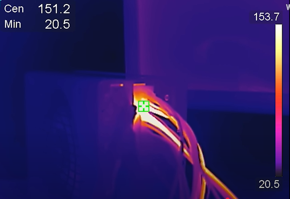

Godzinę temu, Kadajo napisał(a):
Derbauer wszytko tłumaczy. To nie jest wina kabli. Łatwość, z jaka to może zacząć się wszytko sypać na 5090 jest wręcz niesamowita.
A oni jeszcze dodają warkoczyki do kart :smiech:

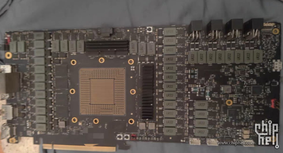

Możliwe, że to nawet nie jest wina wtyczki. On pokazuje 150 stopni po stronie zasilacza, Derbauer tam ma 2x8 pin starego typu a i tak temperaturę wywala w kosmos.
Uszkodzenia wyglądają zupełnie inaczej niż przy aferze z 4090, tutaj wygląda że karta ciągnie prawie cały prąd jednym albo dwoma pinami. Nawet mnie nie zdziwi, jeśli się okaże, że to problem wynikający konkretnie z budowy Founders edition. Bo dziwnie podłączyli sekcję zasilania, a może nawet bo jako jedyni lutują gniazdko prostopadle do PCB karty (krótszym bokiem) i coś nie łączy.

31 minut temu, Kris194 napisał(a):
22A na kabelku 1,3mm pracującym w podwyższonej temperaturze a w ścianie kabel 2,5mm i bezpiecznik 16A. Tak, to ma sens :lol2:
12V vs 230V.
