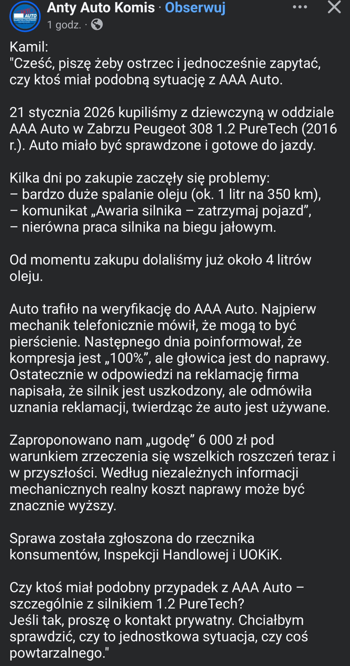

Ludzie dalej kupują w AAA? Jak ta firma dalej funkcjonuje to ja nie wiem :E
Zanim kupiłem Mazdę to znajomy mamy z pracy miał i30 salonowe, którego nie mógł sprzedać za ok 45tys. Zgłosiło się AAA, wzięło za 30 parę dwa dni przed moim telefonem do niego. Kilka dni później to samo auto stało u nich za 60tys. Golas ale pewniak jak mało który...
Także choćby z tego żyją ;)
Poza tym skupują floty
Edytowane przez Petru23
1 godzinę temu, Katystopej napisał(a):
AAAauto i 1.2 pjurzdech,
Już kilka godzin temu dostali poradę, jak odzyskać 100% kasy za auto. Jeśli tylko zechce im się poświęcić trochę czasu i ewentualnie trochę pieniędzy na prawnika (to AAAzłodzieje też im zwrócą).

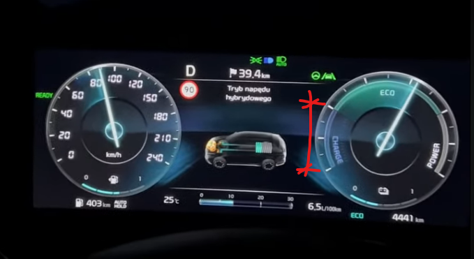

12 godzin temu, NotQuite napisał(a):
Ale chyba nie każda rekuperacja (tryb "B") to zaciskanie tarcz...?
Rekuperacja to hamowanie przy użyciu silnika elektrycznego. Hamowanie może być samym silnikiem elektrycznym (lepsza sprawność) albo w trybie B czyli hamowanie silnikiem spalinowym, który będzie poruszał silnik elektryczny, który to dopiero będzie ładował baterię (niższa sprawność, większy opór, np. przy zjazdach z góry).
Podczas hamowania (jeśli bateria może przyjąć energię) pierw hamuje silnik elektryczny*. Jeśli jednak ta siła hamowania jest za mała to dołącza się konwencjonalny układ hamulcowy.
W hybrydach zwykle jest ekonomizer. Jak wskazówka jest w tym polu to występuje rekuperacja:
Jeśli wskazówka "zamknie" pole charge, to dołącza się klasyczny układ hamulcowy. Jak mocna jest rekuperacja? To zależy, max to pewnie z 1/4 klasycznego układu hamulcowego (ale nie mam twardych danych, subiektywne odczucie).
*zawsze jest minimalna prędkość, poniżej której hamuje tylko klasyczny układ hamulcowy. To ok 10-15 km/h.

14 godzin temu, Kyle napisał(a):
"B" to chyba nigdy nie polega na zaciskaniu tarcz, tylko maksymalizacja rekuperacji i ew. hamowanie silnikiem (coś takiego przeczytałem przy Toyota).
"B" w Toyocie HEV to coś innego niż "B" w Toyocie PHEV. Z kolei "B" w Nissanie e-power to to samo co w Toyocie PHEV
No liniowo bo powierzchnia hamowania klocka i tarczy jest stała w czasie.
Jedynie może być większa podatność na fading z racji zmiejszającej się w czasie możliwej objętości termicznej tarczy.
Pełne potwierdzenie. W przypadku np. Taycana może to być nawet więcej niż 1/4, ale generalnie zwykle to wyjątek. W zdecydowanej większości przypadków to mały ułamek możliwości układu hamulcowego.
