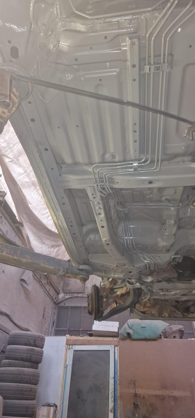

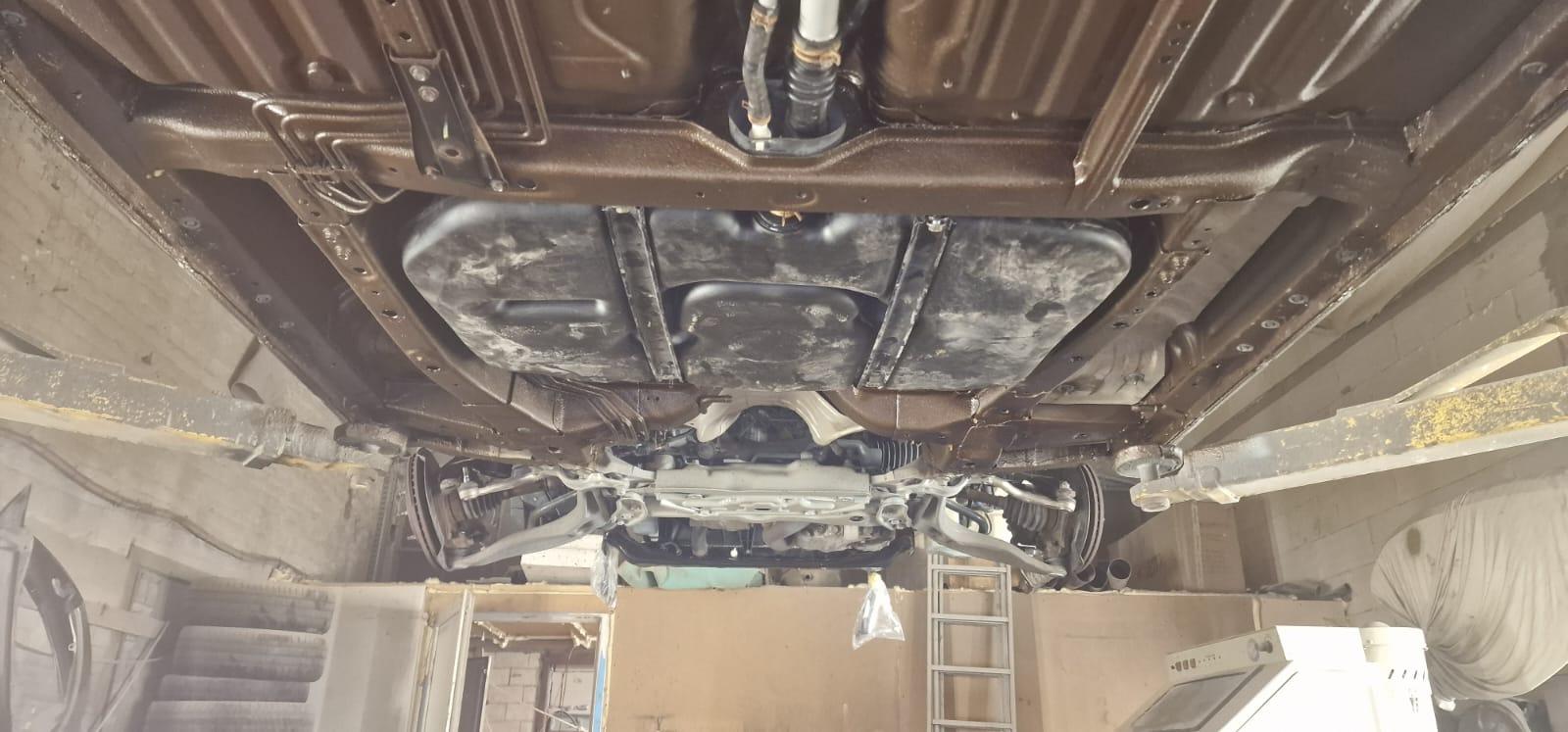

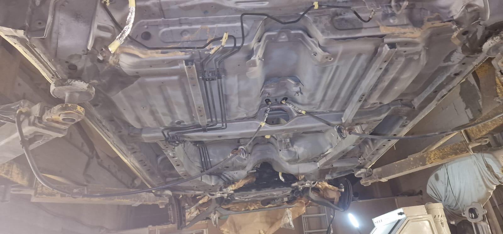

Dinitrol. Chciałem innotec bezbarwny, ale spec co robił chwilę się zastanawiał i stwierdził, że on dinitrolem tylko robi i nie będzie odpowiadać za jakieś cudaki 😅
W profile i drzwi też wosk wleciał - nuxodol.
  • 3 tygodnie później...
tylko czemu dopiero teraz ta konserwacja tego auta (powaznie pytam)? w sensie ze dopiero co kupiłeś to auto czy jak?
Zrobione to zostało rok po zakupie samochodu. Nieco ponad rok temu, ale to była ostatnia duża inwestycja w samochód 😅 dosyć długo szukałem miejsca i dokształcalem się z teorii. Zdania są mieszane - nie warto robić za więcej niż 1000 zł, a inni, że ta za 1000 zł więcej zaszkodzi niż pomoże. Z racji, że miałem środki i trochę złapałem bakcyla to chciałem to zrobić porządnie, a nie zawsze drogo oznacza dobrze. Jak zacząłem ogarniać temat to dzwoniłem i pytałem, aż znalazłem miejsce, gdzie robią porządnie. W sumie jak ktoś sam z siebie mówi, że ściąga bak i wali Po całości piaskowanie, epoksyc, a na to wosk zamiast papy to już wiadomo, że jest konkret. Tutaj nawet wosk z drzwi wleciał I wciąż się wylewa jak mocno słońce grzeje. To jest robota na długie lata, ale nigdy się nie zwróci.

Ale jaka kwota całkowita? Serio pytam, sam myślę nad czymś takim.

Około 6500 zł. Były też piaskowane i malowane epoksydem wlew paliwa, tylna belka, ściągane były amortyzatory. Sporo roboty. Żałuję, że parę miesięcy wcześniej wymieniałem większość zawieszenia z przodu, bo 2 razy zapłaciłem za robociznę. Do konserwacji i tak większość była ściągana.
