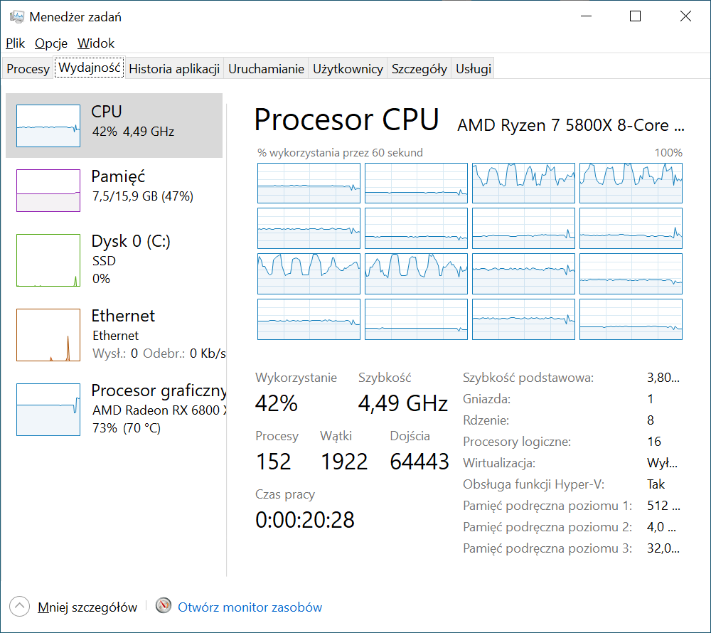

janek25 204 Opublikowano 15 Września Opublikowano 15 Września Tomcug mogłbyś zrobć test opengl na wolfestainach z unlokiem na 60 fps Na dx11.12 to jest wszedzie test narzutu W opengl byłbyś pierwszy a jeszcze 4 lata temu nie pograłeś na radeonie w 60 fps Nikt nie wie gdzie jest sufit 10 minut temu, tomcug napisał(a): Ale to Ty piszesz, że AMD liczy co innego na procu niż NV, a nie ja. Więc to Ty musisz podać źródło. nvidia vs radeon https://www.purepc.pl/test-ryzen-7-5800x-i-radeon-rx-6800-xt-w-miejscach-procesorowych
tomcug 2 553 Opublikowano 15 Września Opublikowano 15 Września Właśnie podałeś przykład niedziałającej wielowątkowości DirectX 11 na Radeonach https://ithardware.pl/testyirecenzje/directx_11_mt_geforce_radeon_test-22818.html
