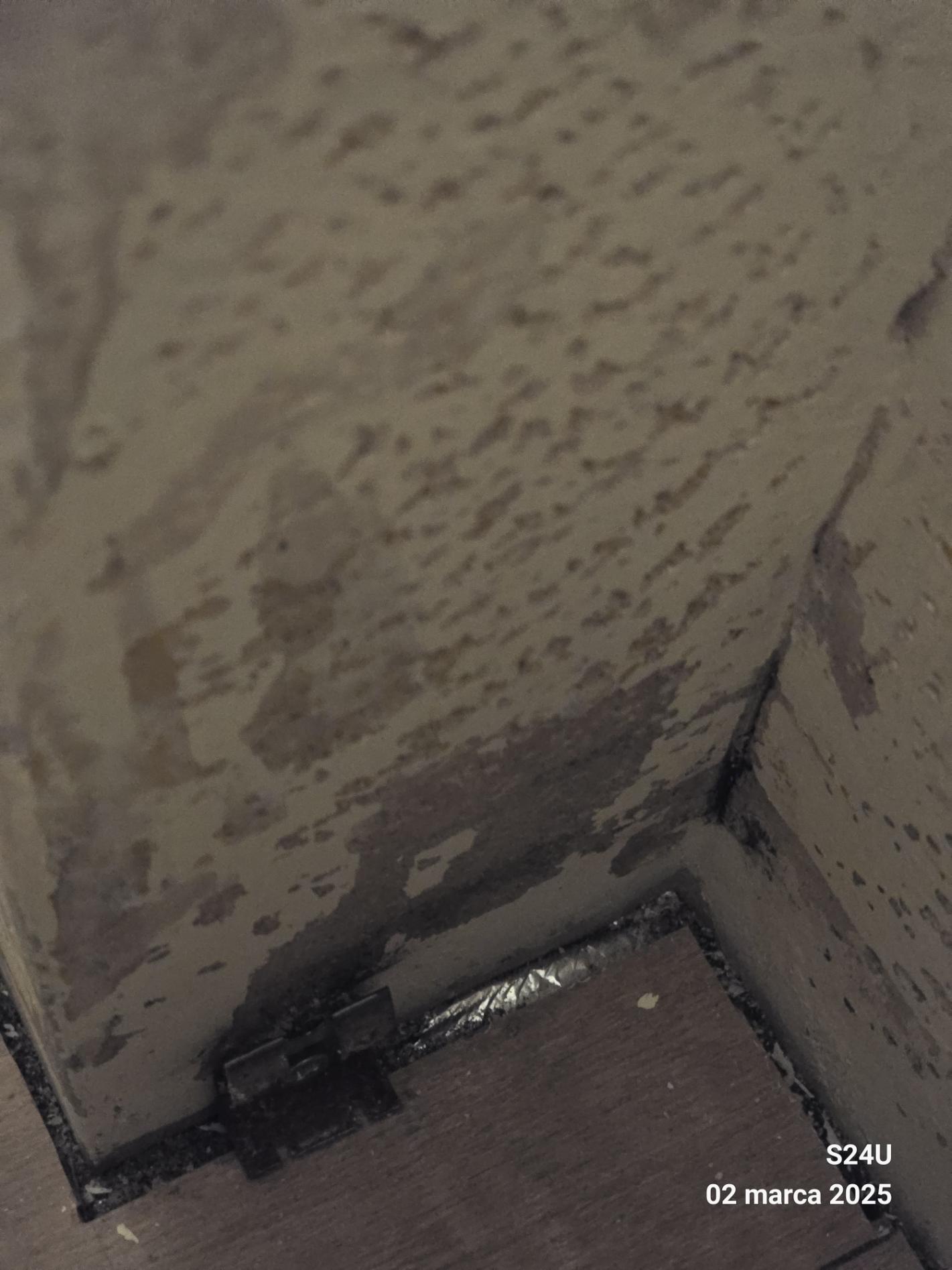

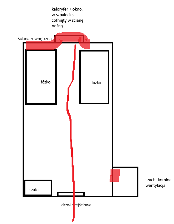

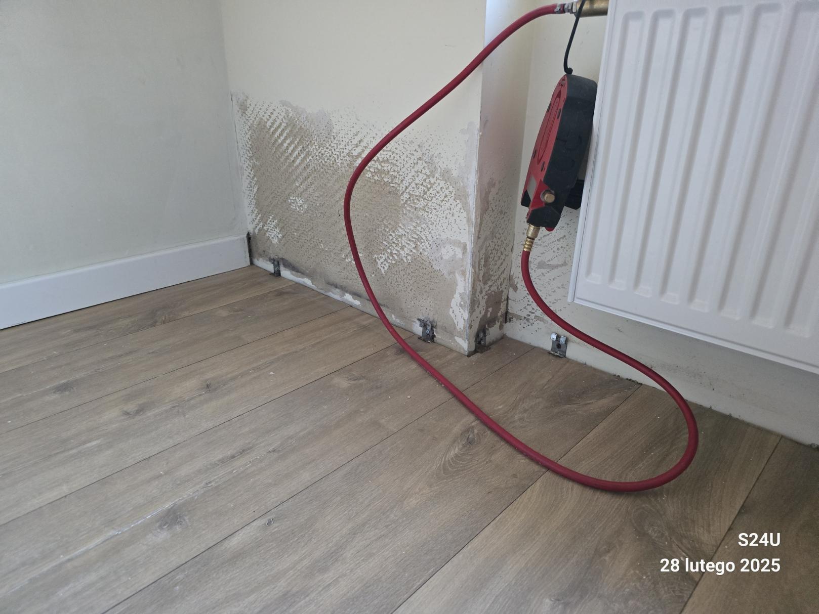

Qrdello Opublikowano 2 Marca 2025 Opublikowano 2 Marca 2025 Mam pytanie, potencjalnie do kogoś kto może miał podobne doświadczenia lub jest fachowcem w branży. Otóż, mamy w 4 letnim budynku problem z wilgocią na ścianie nośnej, zewnętrznej - mieszkanie, 1 piętro nad żabką. Pokój wygląda z grubsza tak: Na czerwono zaznaczyłem wyciek polegający na tym, że najpierw na kątowniku w przy kaloryferze pojawiły się pęknięcia na lateksie (magnat położony na gładź), które powędrowały zarówno w prawo za grzejnik jak i w lewo w za łóżko po lewej stronie. Czerwona pionowa linia to mniej więcej schemat położenia zasilania grzejnika, wyciek przy szachcie wentylacyjnym to teoretycznie niepowiązana sprawa, ale jednak majstry od dewelopera chcą to powiązać i stwierdzają że być może szachtem komuś poleciało sporo wody, zatrzymała się na dole komina - czyli u nas, a później pod wylewką pociekła sobie pod ścianę przy oknie A teraz real foto po odkryciu gładzi z wczoraj: I dzisiaj: Oczywiście, to woda - więc teoretycznie mogła nawet i 20 m pokonać pod posadzką, ale widziałem też jak deweloper pianował okna w moim budynku, w sensie paćkał w kilku miejscach pianę i zapominał po czym ta piana piętrzyła się tyle ile mogła i zostawały dziury na grubość pięści. Podpowiedzcie, czy to faktycznie może być taki przeciek z szachtu - tzw. jednorazówka? Czy może leje mi się spod okna, pod parapetem np.? Pomiary wilgotności po odkryciu dobijają do setki przy ścianie z tapetą, im bliżej kaloryfera tym mniej. Za kaloryferem już norma.

larry.bigl Opublikowano 2 Marca 2025 Opublikowano 2 Marca 2025 (edytowane) Moim zdaniem zupełnie nie powiązane. W zupełnie innym miejscu jest szacht a gdzie indziej masz kaloryfer. Musiałbyś mieć idealnie nierówna posadzkę z tamtym kierunku żeby tam spłynęło. Dodatkowo nierówna po skosie gdyby to był problem posadzki to widzialbys już po panelach że coś zaczyna się dziać. To nie wygląda mi na jednorazówkę a raczej coś co sączy się od dawna (niekoniecznie ciurkiem non stop). Znajoma miała podobny problem pod prysznicem. Z deszczownicy ciekło po kropelce i tak na przestrzeni tygodniu tyle wody wleciało w ścianę że z drugiej strony, od strony pokoju, farba zaczęła odchodzić z gładzią. Wszystko szło pod płytkami to nie było tego widać na bieżąco, dopiero jak zaczęła farba się wybrzuszac i pękać ściana wyszło co wyszło A sam przeciek w deszczownicy nie był duży, ale wystarczy że 3 osoby brały kąpiele 1-2 razy dziennie i raz dwa szlag trafił ścianę. Edytowane 2 Marca 2025 przez larry.bigl
Qrdello Opublikowano 2 Marca 2025 Opublikowano 2 Marca 2025 2 minuty temu, larry.bigl napisał(a): Moim zdaniem zupełnie nie powiązane. W zupełnie innym miejscu jest szacht a gdzie indziej masz. Musiałbyś mieć idealnie nierówna posadzkę z tamtym kierunku żeby tam spłynęło. Dodatkowo nierówna po skosie gdyby to był problem posadzki to widzialbys już po panelach że coś zaczyna się dziać. To nie wygląda mi na jednorazówkę a raczej coś co sączy się od dawna (niekoniecznie ciurkiem non stop). Znajoma miała podobny problem pod prysznicem. Z deszczownicy ciekło po kropelce i tak na przestrzeni tygodniu tyle wody wleciało w ścianę że z drugiej strony, od strony pokoju, farba zaczęła odchodzić z gładzią. Wszystko szło pod płytkami to nie było tego widać na bieżąco, dopiero jak zaczęła farba się wybrzuszac i pękać ściana wyszło co wyszło A sam przeciek w deszczownicy nie był duży, ale wystarczy że 3 osoby brały kąpiele 1-2 razy dziennie i raz dwa szlag trafił ścianę. Czyli co? Okno? Bo generalnie wyeliminowali wyciek z grzejnika - sprawdzało 2 różne firmy i niby szczelny jest.
larry.bigl Opublikowano 2 Marca 2025 Opublikowano 2 Marca 2025 Sprawdzałeś mierkniem wilgosci wszystkie ściany? Panele dobrze obejrzałeś czy nie dają oznak zawilgocenia w innych miejscach?
Qrdello Opublikowano 2 Marca 2025 Opublikowano 2 Marca 2025 2 minuty temu, larry.bigl napisał(a): Sprawdzałeś mierkniem wilgosci wszystkie ściany? Panele dobrze obejrzałeś czy nie dają oznak zawilgocenia w innych miejscach? Tak. Tylko na tej ścianie gdzie wyszły farfocle i tam przy szachcie była wilgoć. Poza tym obleciałem całe mieszkanie, wszędzie norma. Generalnie w tym szachcie coś się na bank zadziało, bo farba mi odeszła od strony kuchni za meblami (kuchnia graniczy ścianą z tym pokojem), ale testowano też zasilanie wodą w mieszkaniu i generalnie żadnych wycieków nie stwierdzono z rur jako takich. Deweloper nawet kamerką w szachty wchodził, patrzyłem mu na ręce i tam na ten moment jest sucho. Z pamięci to na tej felernej ścianie pomiary przy lateksie startowały od 30-kilka % do 92% maks, natomiast przy szachcie 40% - ale tam farba funkiel nówka.

wallec Opublikowano 23 Marca 2025 Opublikowano 23 Marca 2025 W dniu 2.03.2025 o 21:16, Qrdello napisał(a): Mam pytanie, potencjalnie do kogoś kto może miał podobne doświadczenia lub jest fachowcem w branży. Otóż, mamy w 4 letnim budynku problem z wilgocią na ścianie nośnej, zewnętrznej - mieszkanie, 1 piętro nad żabką. Pokój wygląda z grubsza tak: Na czerwono zaznaczyłem wyciek polegający na tym, że najpierw na kątowniku w przy kaloryferze pojawiły się pęknięcia na lateksie (magnat położony na gładź), które powędrowały zarówno w prawo za grzejnik jak i w lewo w za łóżko po lewej stronie. Czerwona pionowa linia to mniej więcej schemat położenia zasilania grzejnika, wyciek przy szachcie wentylacyjnym to teoretycznie niepowiązana sprawa, ale jednak majstry od dewelopera chcą to powiązać i stwierdzają że być może szachtem komuś poleciało sporo wody, zatrzymała się na dole komina - czyli u nas, a później pod wylewką pociekła sobie pod ścianę przy oknie A teraz real foto po odkryciu gładzi z wczoraj: I dzisiaj: Oczywiście, to woda - więc teoretycznie mogła nawet i 20 m pokonać pod posadzką, ale widziałem też jak deweloper pianował okna w moim budynku, w sensie paćkał w kilku miejscach pianę i zapominał po czym ta piana piętrzyła się tyle ile mogła i zostawały dziury na grubość pięści. Podpowiedzcie, czy to faktycznie może być taki przeciek z szachtu - tzw. jednorazówka? Czy może leje mi się spod okna, pod parapetem np.? Pomiary wilgotności po odkryciu dobijają do setki przy ścianie z tapetą, im bliżej kaloryfera tym mniej. Za kaloryferem już norma. Wietrzysz w zimie?
Qrdello Opublikowano 23 Marca 2025 Opublikowano 23 Marca 2025 No pewnie ja nie z tych co zamykają się na 4 spusty i cześć jak czapka :> mam wywietrzniki częściowo otwarte nawet w duże mrozy, żeby obieg powietrza był. Rozwój sytuacji poszedł w stronę wycieku z szachtu i to jest obecnie najbardziej rozsądna teoria. W sensie od sąsiada z góry poszedł przeciek, u mnie w szachcie zebrała się woda i rozlała pod posadzką w pokoju na którym wybroczyło na ścianach. Woda zdaniem majstra popłynęła wzdłuż rurek zasilania instalacji grzewczej, stąd jej wytrysk na ścianie poprzecznej. Generalnie sprawdzono szczelność zasilania wodą, grzejników przez 2 niezależne ekipy - jest szczelnie. Druga ekipa odkuła ścianę z lateksu, który na niej naniosłem i ściana wyschła w ciągu niecałych dwóch tygodni, gdzie w tym czasie mieliśmy 1/3 dni deszczowych i temperatury bliskie zeru lub poniżej. Jest więc nadzieja, że to to.
