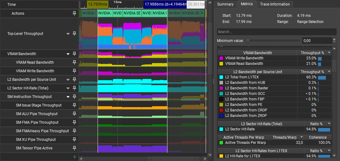

Nie wydaje mi się, żeby dało się to sprawdzić. Ale tę kwestię na pewno rozjaśni @SebastianFM, bo on się bawi profilerem od NVIDII.

że karty z mało pojemną cache mają jakieś przestoje w obliczeniach i więcej cache dałoby poprawę. Nie ma dowodów, nie ma sprawy.

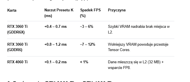

Edit.2 Jeszcze wróciłem sprawdzić co powie w przypadku gddr6x rtx3060ti, bo przepustowość powinna trochę nadrobić braki cache. Wypluła coś takiego względem CNN, szacunki dla 1440p, chyba quality... Dla Performance wypluło już 1-3% dla gddr6x, względem gddr6 5-8%.
