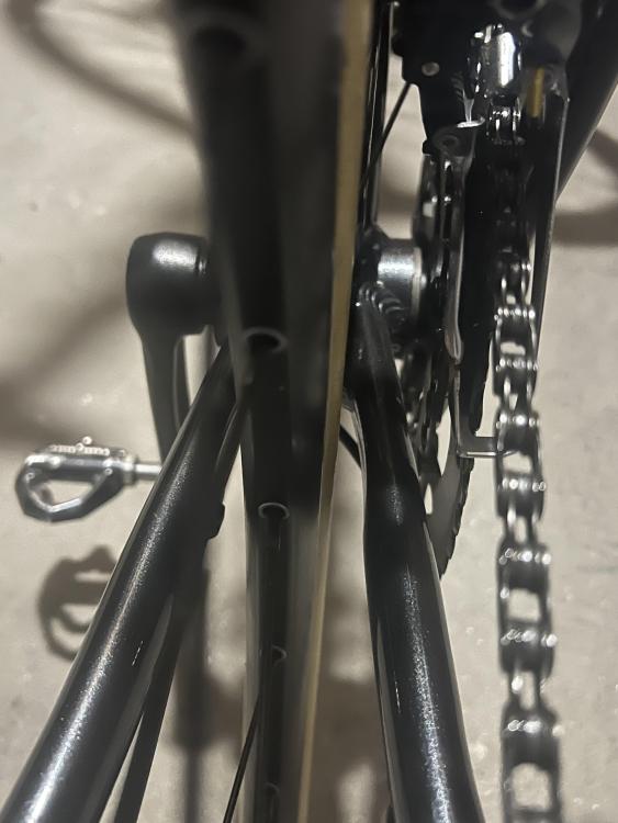

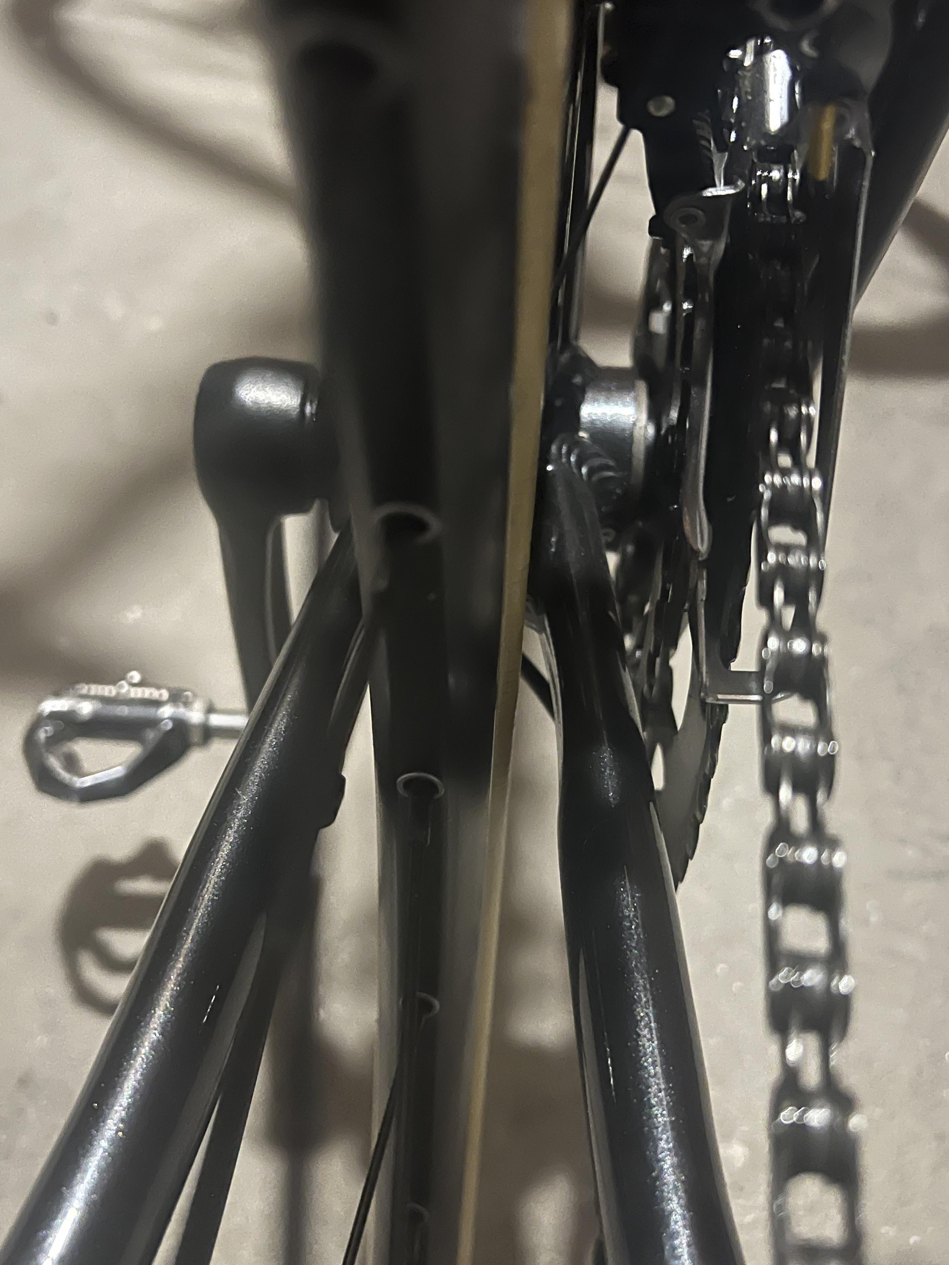

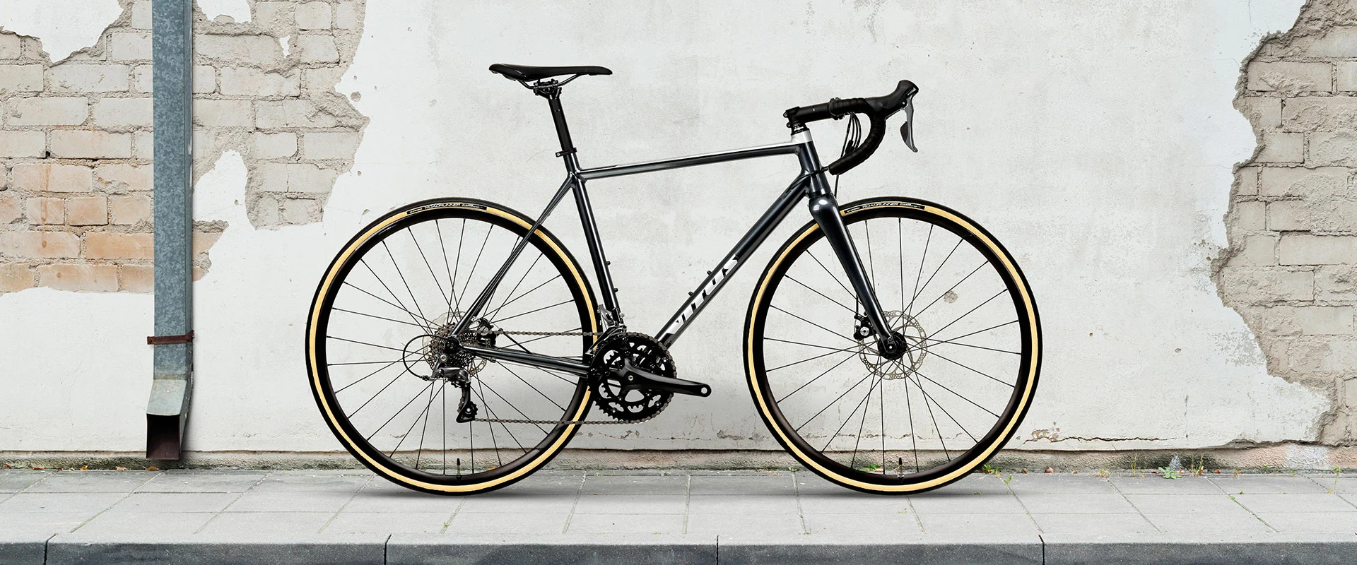

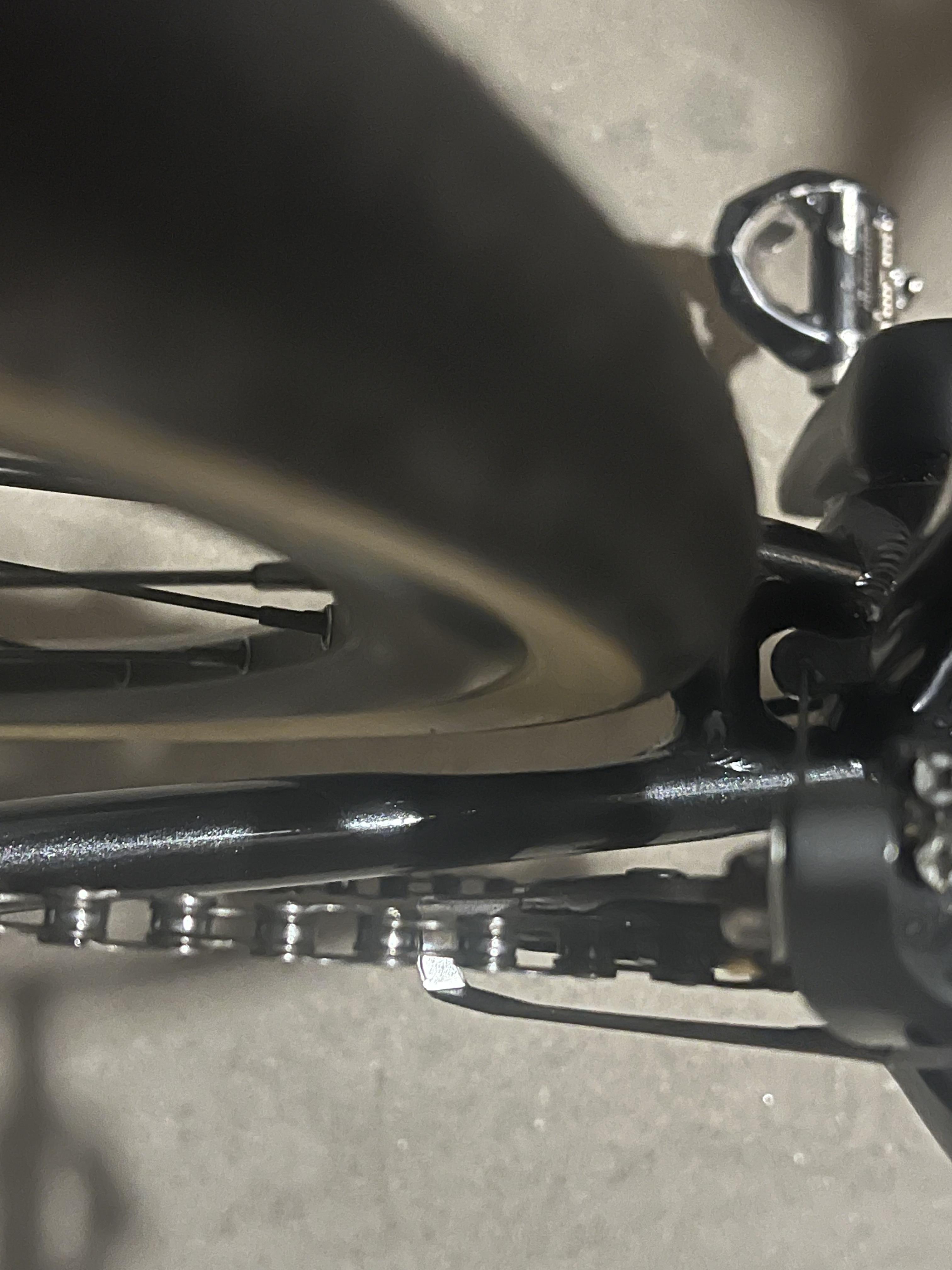

Robię fun projekt na bazie Vitus Razor Disc Claris 2023.
Standardowo 10.6kg wagi, Claris na kwadracie i mechaniczne oraz opony 28c.
Misja jest taka że znudził mi się już mój tcr na karbonicie i dura-ace/ultegra ~7kg wagi i biorę cały napęd, wkładam do vitus a ramę koła hamulce sztyc i kierownicę sprzedaje i biorę stożki na karbonicie żeby kroić wiatr.
tutaj rodzi się pytanie
patrząc na poniższe zdjęcia
wejdzie 32c czy 30c jak ze specki?
foto przedstawia 28c
Zależy od szerokości wewnętrznej obręczy przecinaków powietrza. Jak mają 19-21 to będzie raczej standard jak 22+ to będą się powiększać opony na szerokość.
Plus jest taki, że to nie gravel czy MTB więc miejsca na błoto nie musisz zostawiać.
Bardzo endurance geo ma ten vitus
Edytowane przez ernorator
Nie prościej zmierzyć ile faktycznie ma obecna, ile jest miejsca w ramie?
Ewentualnie wyciąć z kartonu odpowiedni owal i ze zdjętą oponą przyłożyć do obręczy i zobaczyć czy się zmieści.
No i wypadałoby sprawdzić też górne widełki, chyba że tam dużo więcej miejsca, oraz wysokość, żeby nie okazało się, że na szerokość wchodzą ale blokują się o poprzeczki.
