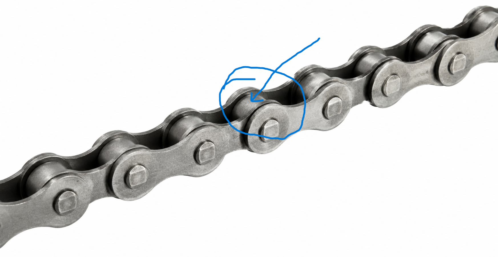

tomek25 59 Opublikowano 11 Maja Opublikowano 11 Maja (edytowane) Co sądzicie o tym oleju: https://www.centrumrowerowe.pl/olej-do-lancucha-brunox-top-kett-pd15809/?v_Id=55398&utm_source=google&utm_medium=cpc&gad_source=1&gad_campaignid=16059005709&gclid=Cj0KCQjw_IXQBhCkARIsADqELbK1LPFaZOF52uUuedygAkhFhJw2yn4KCua2wioaTPUUDn2be3NJyj0aAgUVEALw_wcB Jeszcze pytanie, czy w to miejsce nakrapia się olej?: Edytowane 12 Maja przez tomek25
Bono_UG 351 Opublikowano 12 Maja Opublikowano 12 Maja Nie miałem, więc ciężko ocenić. Z opisu wygląda raczej na te gęstsze, odporniejsze na wodę ale będzie większy syf. W zapewnienia o braku przyklejania się brudu można olać Tak, generalnie najłatwiej aplikować na tuleje, z których powinien wniknąć gdzie trzeba (im gęstszy tym trzeba mu dać więcej czasu). Jak chcesz być bardo precyzyjny, to musi dotrzeć w każde miejsce gdzie części o siebie trą, czyli w miejsce styku blaszek, pod tuleję. Tyle że aplikując z buteleczek nie idzie tak wpuścić, więc nie ma co się spinać. Najlepiej aplikować minimum potrzebne do nasmarowania, na pewno nie zalewać aż niemal kapie z łańcucha. Ile dokładniej, to już trzeba zobaczyć jaka konsystencja specyfiku. Np. teflonowymi ciężko było dać mało, z kolei rohloff jest tak gęsty, że można odmierzyć bardzo małą kroplę, tylko trzeba dłużej poczekać aż wniknie. Po kilku godzinach, po nocy najlepiej zetrzeć nadmiar, chyba że ci się nie chce. Kwestia pedantyzmu ale koniec końców i tak wszystko będzie usyfione.
lukadd 3 935 Opublikowano 12 Maja Opublikowano 12 Maja (edytowane) Trzeba samemu przetestować. Ja mam parę jakichś oleideł. Każde działa, nawet to jakieś z rowerowego lokalnego ich firmowe najtańsze Po prostu kapkę napuścić w łączenia łańcucha niech sobie wsiąknie, następnie dobrze wycieram szmatką z nadmiaru łańcuch, aby nie chlapało i śmigam Łańcuch się zsyfi to zmywaczem kapkę umyć i znowu naolejować Jak kiedyś posłuchałem kumpla jak on za każdym razem ściąga łańcuch z roweru później go 3 x myje, później suszy, po wysuszeniu nakłada wosk który następnie musi wyschnąć, a czasami jeszcze nakłada ten wosk nawet drugi raz i znowu suszy, aby założyć dopiero łańcuch na rower i przejechać 200km do kolejnego serwisu to zwątpiłem. Poczytałem, popytałem więcej i poszedłem po najmniejszej linii oporu i się dla mnie sprawdza. Tylko przy każdej wymianie kapkę umyć łańcucha i po nałożeniu oleidła dobrze wytrzeć, aby nie chlapało i za szybko nie zbierało przyklejającego się syfu. W elektryku mam na pasku napęd, jaka to jest bajka Nic z tym nie trzeba robić tylko wodą umyć razem z rowerem od czasu do czasu i śmiga Edytowane 12 Maja przez lukadd 1
