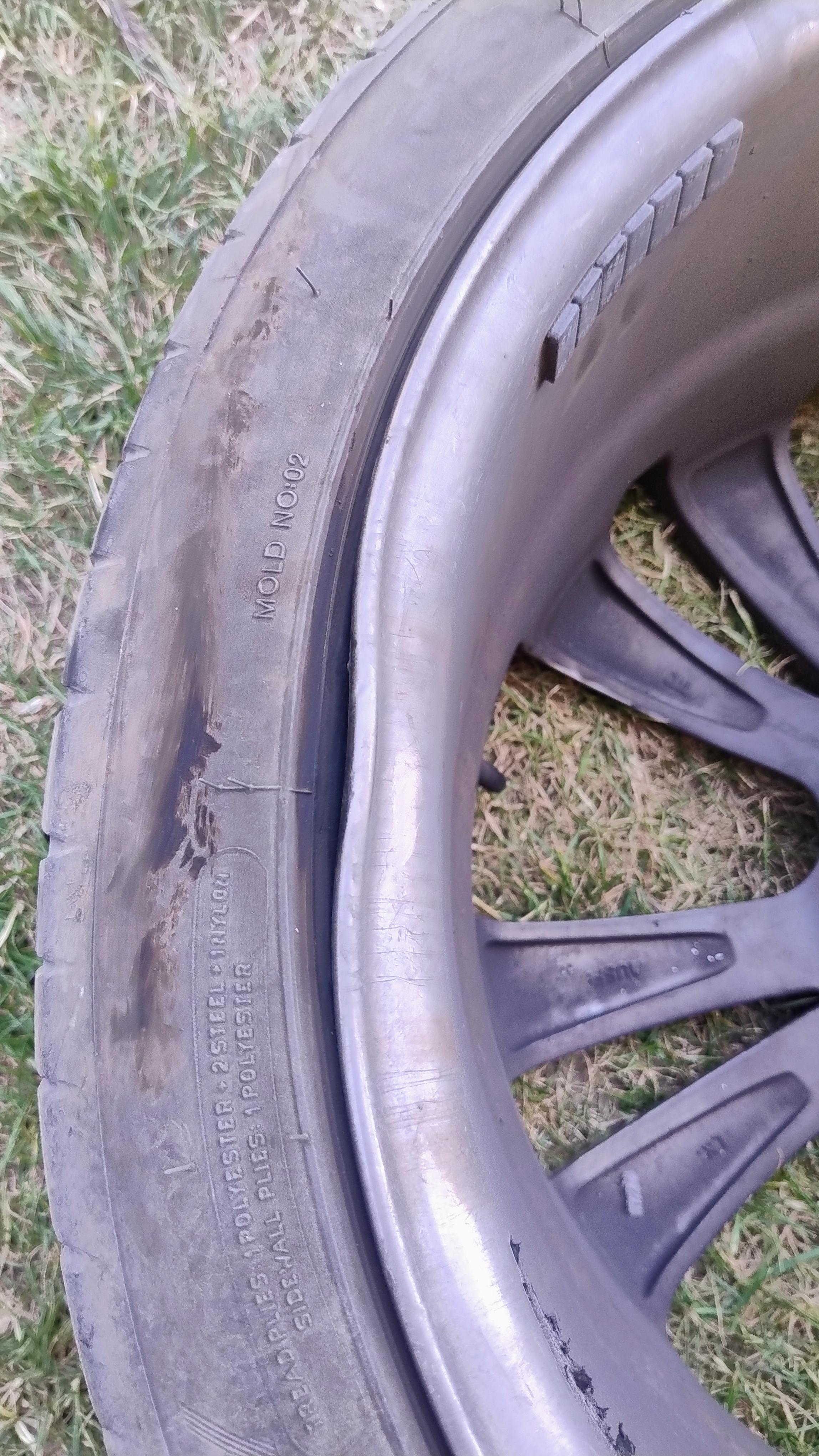

Lewe lusterko, przerysowany bok pojazdu, porysowana felga, rozerwana opona. Kierowca z naprzeciwka nie zmieścił się na swoim pasie. Nikomu nic się nie stało na szczęście.
Dawaj fotki
Na szybko mam takie jedno. Zarówno felgi jak i opony nie mają nawet roku.
Auto miało dzisiaj jechać na myjnię ręczną i jutro zawieźć nowożeńców na ślub. Brat się hajta.
Edytowane przez kapcer

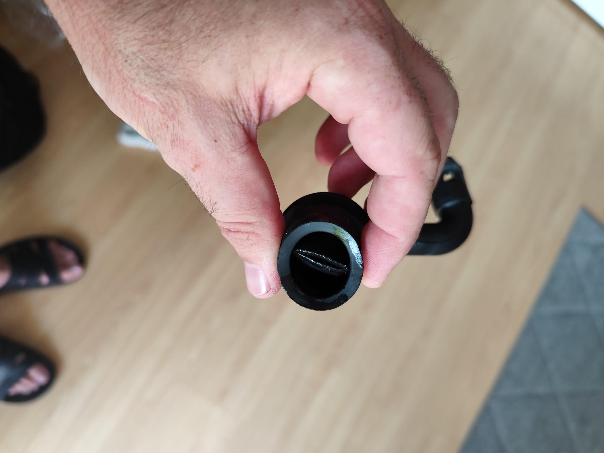

260km zrobione w szybkim tempie Shrekiem - przy ostrzejszym skręcie w lewo młody zarobił w nogę lodowatą wodą :E Deszczu nie było plus udrożnione odpływy pod podszybiem - więc to odpada; woda zimna więc nagrzewnica również; pozostał odpływ skroplin ze skraplacza.
Po powrocie do domu, szarpnięcie do góry obudowy lewarka zmiany biegów, dwa torxy i po trzech minutach rurka odpływu w ręce - oczywiście zapchana na "zwężce" (ta zwężka jest po to aby się zapychać :E) - przeczyszczenie i kilka minut na złożenie wszystkiego z powrotem do kupy i naprawione. gdyby nie to, że niedziela, to podjechałbym do Casto po jakąś rurkę 1/2 i wepchał w zwężkę, żeby rozwiązać problem "na zawsze"
ZdjcieWhatsApp2025-07-20o18_57.22_7b583862.thumb.jpg.8d2c0ba7136bae364a3cd10d3f420d5d.jpg
