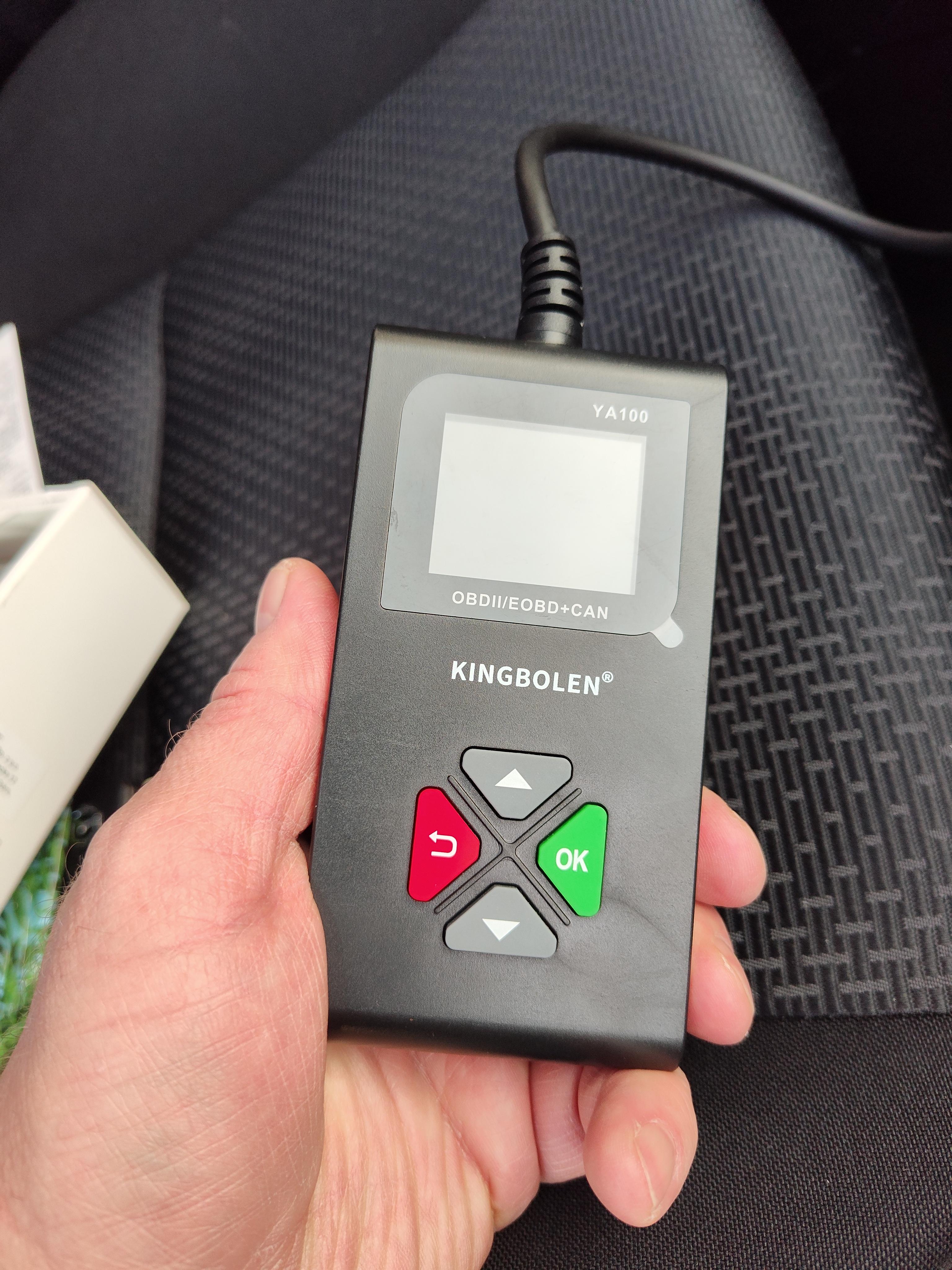

Dziś jak jechałem do pracy, auto nagle  weszło w tryb awaryjny. Pierwszy raz coś takiego się mi przydarzyło.
Mam nadzieję, że to nic poważnego. :kwasny:
Polecam to. Przydaje się.
