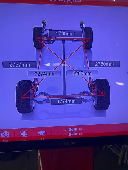

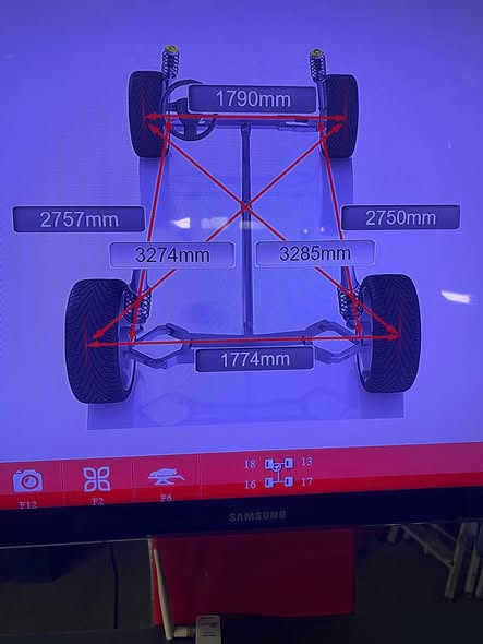

mam MG HS Hybrid 2025. Podczas badania geometrii 3D wyszły u mnie różnice przekątnych nadwozia oraz różny rozstaw osi L/P, a także kąty zawieszenia poza tolerancją producenta.
Objaw w jeździe: auto na płaskiej drodze jedzie w miarę prosto, ale na lekko pochylonej wyraźnie zjeżdża w prawo.
Czy ktoś z Was miał podobne problemy z geometrią, ściąganiem lub ustawieniem kół w HS 2025? Jak sobie poradziliście?
Serwis mg proponuje jedynie kolejne odpłatne ustawienie geometrii którą ustawiłem już dwukrotnie w innym serwisie.
Interesują mnie tylko doświadczenia techniczne, nie opinie

Gdzieś nad morzem któryś serwis sobie z tym radził. Było info w necie.
Błażej Borkowski
Miałem to samo po wyjechaniu z salonu auto ściągało i była lekko krzywa kierownica po kilku dniach pojechałem na reklamację do ASO zrobiono mi korektę geometrii przednich kół ale w innym warsztacie gdyż ASO nie miało jeszcze swojego przyrządu po tym zrobiło się trochę lepiej, ale jeszcze to nie było to . A że mam swój warsztat wykupiłem najnowsze oprogramowanie dla swojego Progeo 3D z najnowszą bazą danych w tym MG hs. I po podłączeniu przyrzadu okazało się że w aucie były rozjechane tylne koła teraz po korekcie i własnym ustawieniu auto prowadzi się idealnie. Pozdrawiam.

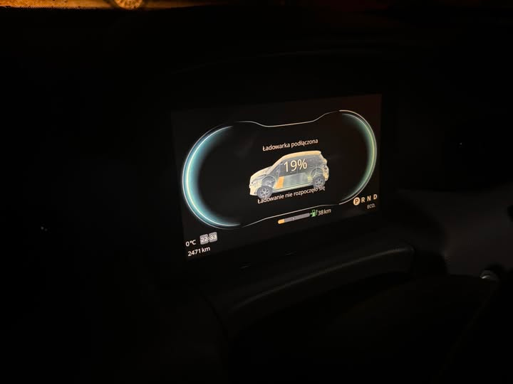

Sdorptoesnh.u25o9z0t66676ffft88m151l1u1h 09c70dgc1g28g18fit0  ·
Czy ktoś miał podobny problem, to już 4 lub 6 raz po podłączeniu ładowarki wyskakuje komunikat i nic się nie dzieje, trzeba wypiąć ładowarkę włączyć samochód , wyłączyć , wpiąć ładowarkę i zaczyna ładować. Irytujące.

Tak, miałem już kilka razy. Niestety jest to po prostu przypadłość ev ponieważ w innych markach też to miałem
Marcin Krzewiak
Miał i ma praktycznie każdy. T03 przechodzi w stan "uśpienia" po chyba 30 (?) minutach o ile dobrze pamiętam i trzeba go wybudzić właśnie np w sposób jaki napisałeś
Maciej Głąb
1. Wysiądź, nie wyłączaj samochodu przyciskiem (tylko P)
1.5. Jeśli już to zrobiłeś, otwórz ponownie drzwi, oba ekrany muszą się zaświecić
2. Podłącz ładowarkę
3. Zablokuj samochód
Działa za każdym razem.

Ja miałem tak wczoraj i nic nie pomogło wszystkie techniki stosowałem ale po prostu nic … tylko odłączenie klemy pomogło .
Sławomir Balcerowski
u mnie działa taka kombinacja
1. auto zgaszone przyciskiem ale nie zamknięte pilotem
2. otwieram drzwi od kierowcy i zamykam - auto sie nie wzbudza (wyświetlacze czarne)
3. podpinam ładowarek i ładuje

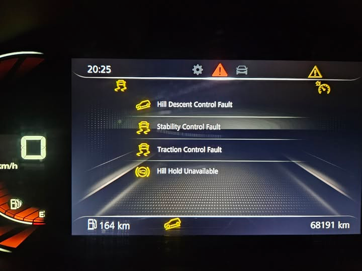

Witam, czy ktoś miał podobny problem. MG ZS 1.0 tgdi
Akumulator nowy auto nie odpala I choinka błędów podczas uruchamiania.
Pal Ded
Wyglada na czujnik ABS

Pal Ded Tylko dziwne że raz odpala jak np. Wykręcę akumulator, wepnę ponownie po 15 min a potem stanę zgaszę, znowu odpalę i już nie chce odpalić..
Ewidentnie te samochody mają problemy z oprogramowanie/koncepcją działania. Bo to nie są problemy typu: skrzynia za wolno zmieniła bieg, zamyśliła się etc tylko koncepcyjnie jest to spartolone.
