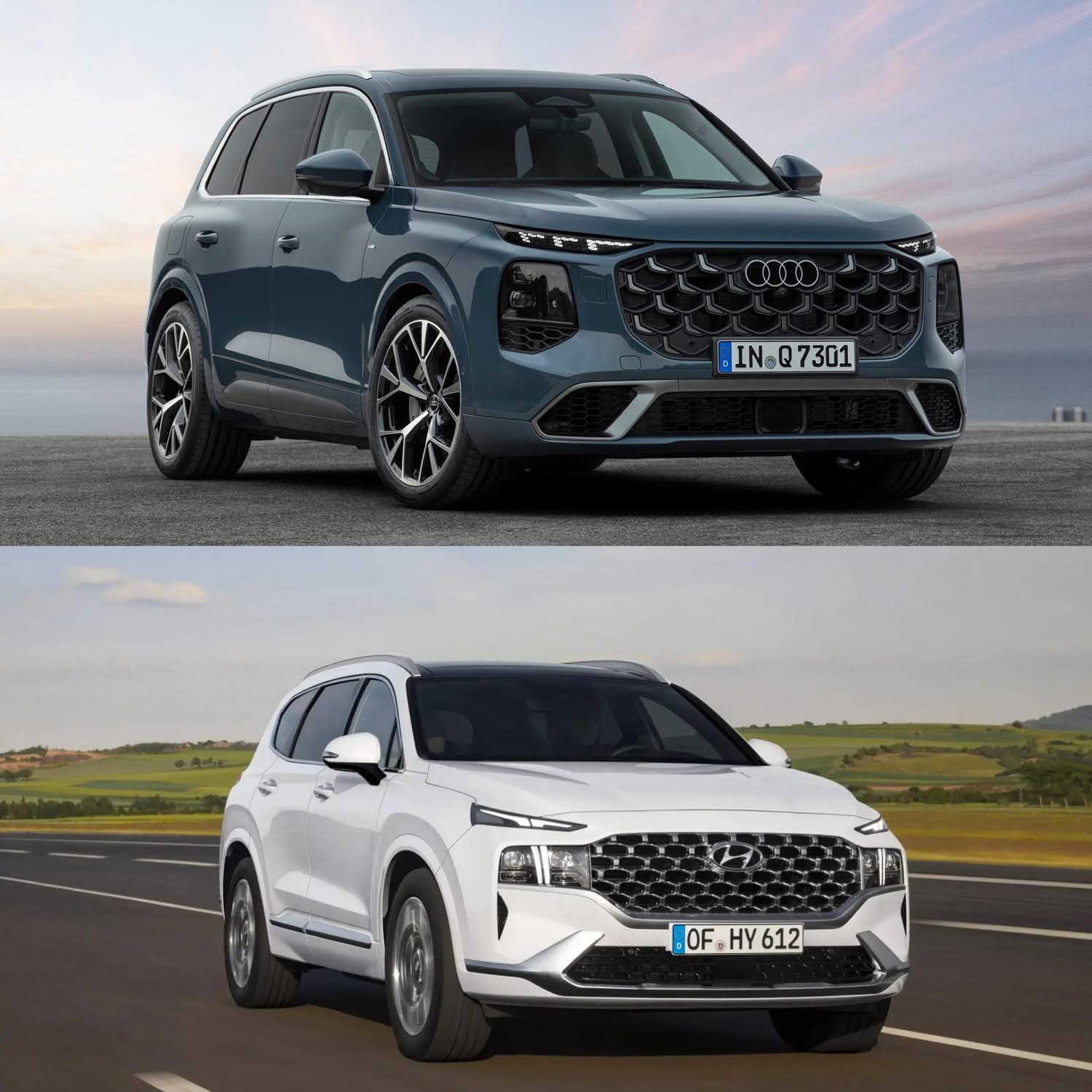

52 minuty temu, galakty napisał(a):
Lampy spoko, ale nie podobają mi się ogromne grille jakoś :E
Mi się nie podobają ogromne oczka tego grilla w AUDI (tak, że damską dłoń chyba można włożyć). Przy takich "dziurach" to cały ptok wleci w chłodnicę. xD
Ptak ptakiem, zwykłe kamienie na drodze zrobią sito z chłodnicy.
