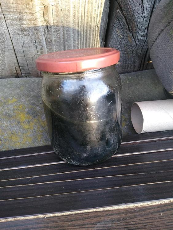

To dotknąłem się do układu hamulcowego, wymiana zbiorniczka hamulcowego(oryginalny z 97r się rozkruszył) plus wymiana płynu hamulcowego który był już sześcioletni. Czarna berbelucha. Przy wymianie żaden odpowietrznik się nie ukręcił.
