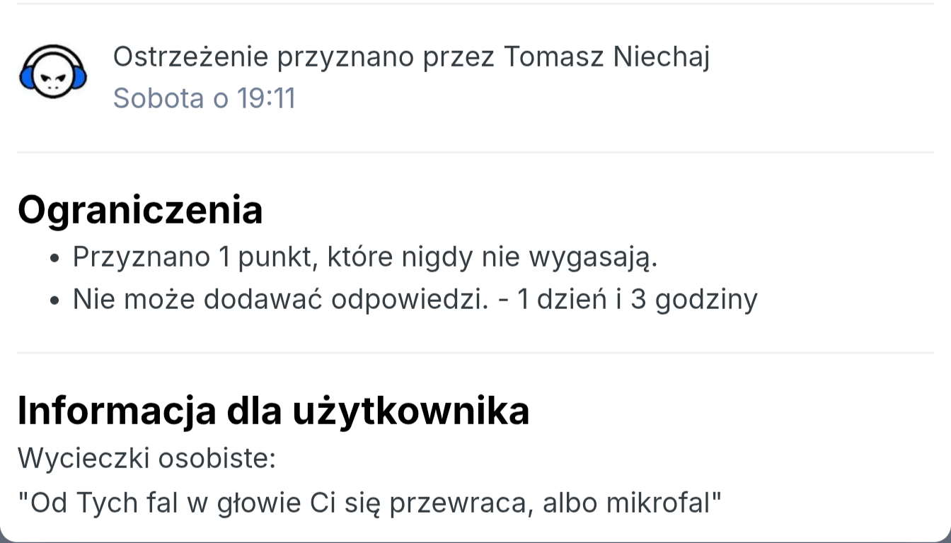

huudyy 3 552 Opublikowano 2 Sierpnia Opublikowano 2 Sierpnia 3 godziny temu, kapcer napisał(a): A czy się opłaca? Wiadomo, że nie. Ale nie wszystko w życiu się musi opłacać. powiedz to walcowi 4

Katystopej 2 171 Opublikowano 3 Sierpnia Autor Opublikowano 3 Sierpnia 9 godzin temu, huudyy napisał(a): powiedz to walcowi Lepiej nie, bu tutaj za chwilę nawet za "dzień dobry" będzie ban 2
huudyy 3 552 Opublikowano 3 Sierpnia Opublikowano 3 Sierpnia (edytowane) Godzinę temu, Katystopej napisał(a): Lepiej nie, bu tutaj za chwilę nawet za "dzień dobry" będzie ban Helena, mam zawał Przerysowany zderzak Edytowane 3 Sierpnia przez huudyy
