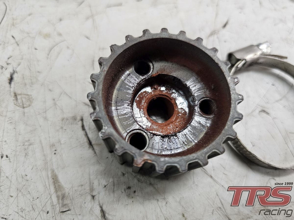

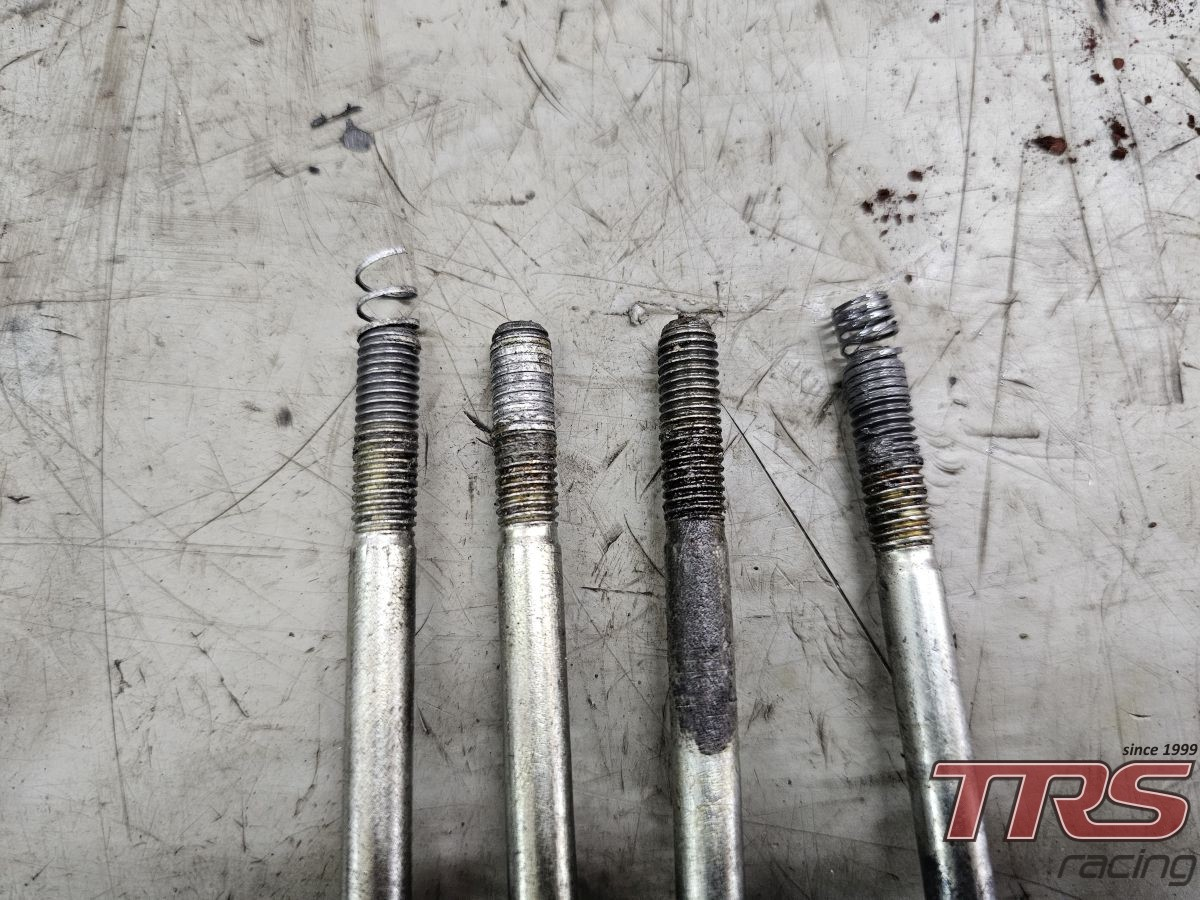

kapcer 79 Opublikowano 6 Marca 2025 Opublikowano 6 Marca 2025 (edytowane) Przegub wewnętrzny powiedział "papa". Osłona rozerwana i wszystko naokoło zarzygane smarem. Edit. Rozerwana osłona przegubu to tylko skutek wcześniejszej awarii. Silnik spadł z poduszki z jednej strony. Wygląda jakby śruby wchodzące do bloku silnika nie były dokręcone (mechanik zapomniał przy wymianie rozrządu?). Doczytałem, że znana usterka w 1.4 T-Jet, zrywa się gwint w głowicy... Edytowane 7 Marca 2025 przez kapcer usterka nr2 1
serwal4 191 Opublikowano 8 Marca 2025 Opublikowano 8 Marca 2025 W dniu 6.03.2025 o 20:23, kapcer napisał(a): Doczytałem, że znana usterka w 1.4 T-Jet, zrywa się gwint w głowicy... Ogólnie rzecz biorąc tak może się skończy skręcanie w tjet bez właściwego momentu; Dodatkowo samo koło rozrządu jest słabo wykonane i po którejś wymianie rozrządu i nawet skręceniu właściwym momentem sypie się; W naszym tjet tak właśnie właśnie skończyła się jednorazowa wizyta u innego mechanika. Przy wymianie poduszki silnika (mocowanej do silnika m.in) uwalił wszystkie (5) gwinty w głowicy i nie zwrócił uwagi na stan koła rozrządu (wymieniał rozrząd bo uznał, że pompa wody przecieka). Finalnie ~pół roku później ścięło klin i na szczęście rozrząd przeskoczył w bezpieczny sposób i nie uwalił zaworów w głowicy; Naprawa tego ambarasu wyniosła ~4 tys. złotych; M.in koło rozrządu, rozrząd, obróbka głowicy (zakład zewnętrzny, więc robocizna dla dwóch Mechaników de facto); Obróbka głowicy polegała na wklejeniu metalowych tulei dla śrub, żeby zwiększyć jej trwałość i nie doszło znowu do uwalenia gwintów... U nas wyglądało tak, korzystając z biblioteki zdjęć serwisu prowadzącego auto na co dzień: Dodatkowo jednorazowy Mechanik mając problemy ze złapaniem śrub uznał, że spróbuje skręcić głowicę 4 z 5 śrub, w tym dwie na sprężynkach. Wersja video: Od 20:41 z przerwami na inne auta, przy ~27:48 jest pokazana inna głowica o tej samej obróbce; Gdyby Mechanik ogarniał podstawy skończyłoby się na wymianie koła rozrządu, ustawieniu rozrządu i auto wyjechałoby w ten sam dzień wtedy... 1
kapcer 79 Opublikowano 8 Marca 2025 Opublikowano 8 Marca 2025 U mnie auto przejeździło od wymiany rozrządu jakieś pół roku. W poniedziałek wjechałem w dziurę i coś huknęło, ale brzmiało bardziej jakbym zahaczył sankami/wahaczem o coś. Mocniej stukać zaczęło w środę. Trudno wyrokować teraz czy było za mocno dokręcone czy materiał się poddał po 3 albo 4 wymianie rozrządu (16 lat, prawie 300k km przejechane). Byłem u mechanika, mówił, że ogarnie zestawem do naprawy gwintów. 1
