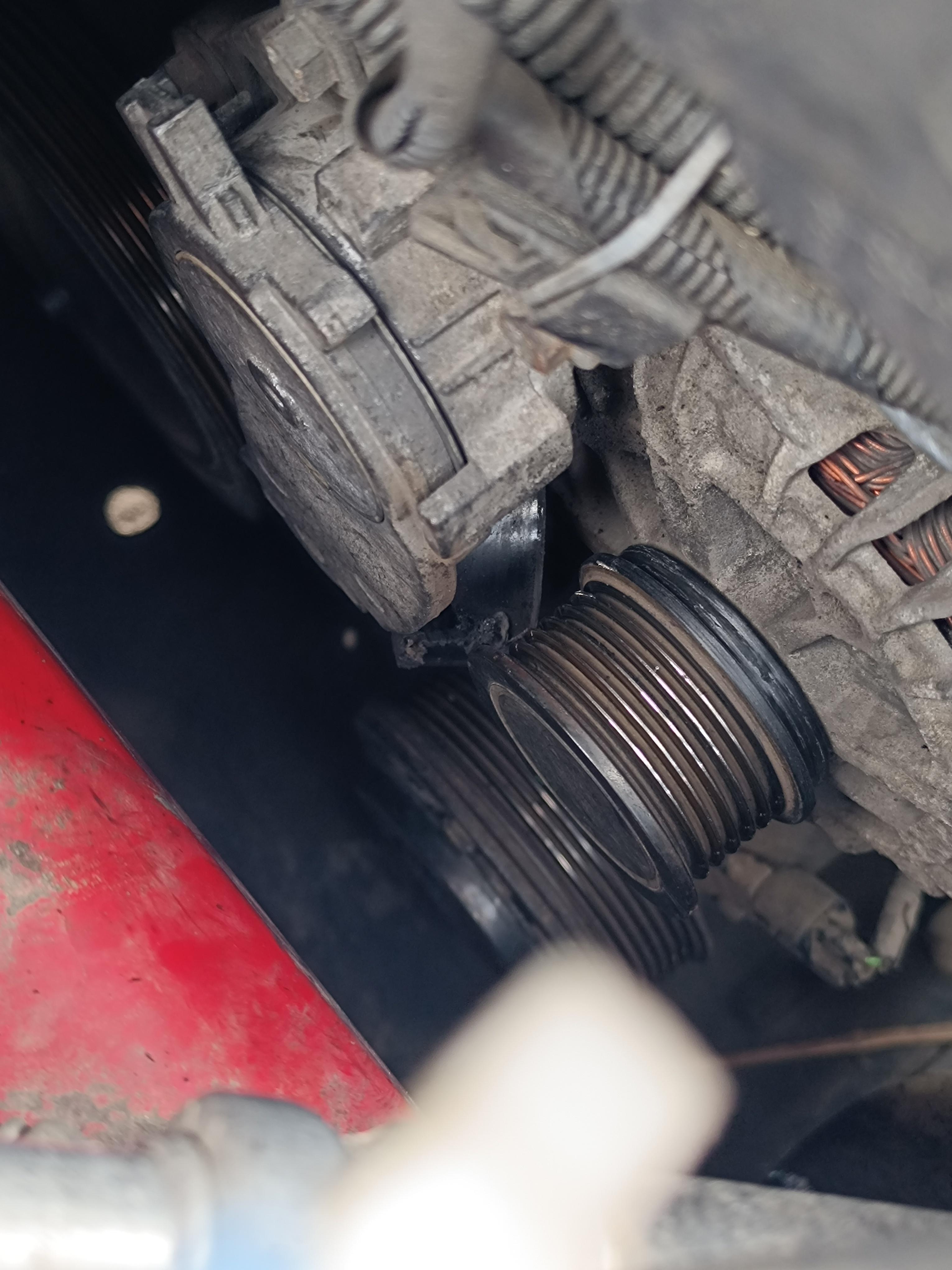

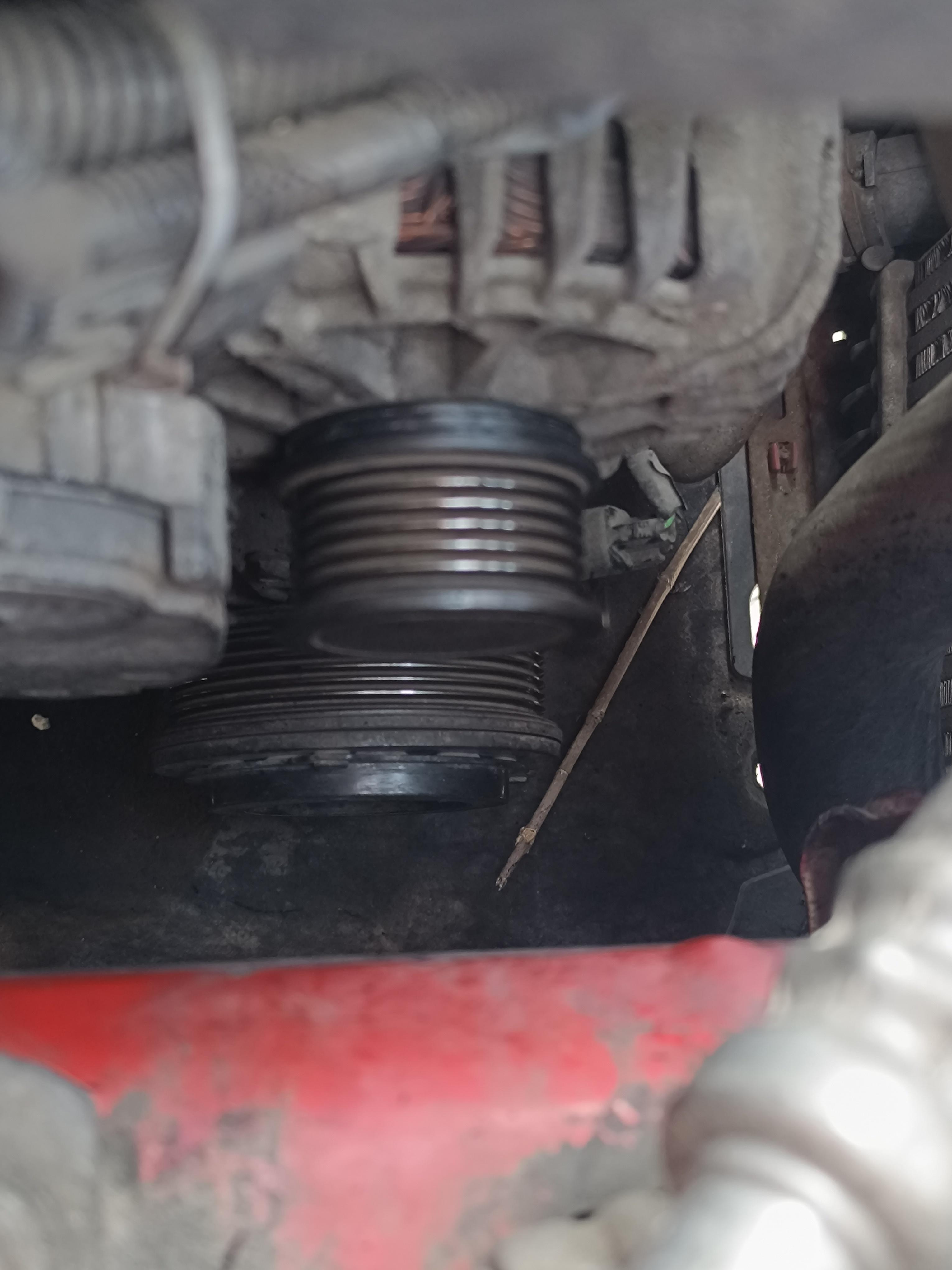

Wracam z urlopu z Włoch. Przedwczoraj była mocna burza i zajebiście wiało, i patyk sobie wpadł. I chyba zerwał pasek bo wbił się w osłonę silnika. Focus mk3 1.6 TDCi 115KM. Jak myślicie zerwanie paska mogło popsuć coś więcej? Stoję w okolicach Norymbergii i się zastanawiam czy jakaś pomoc drogowa może to ogarnąć przy drodze czy już tylko laweta do Szczecina :/
Edytowane przez KiloKush
  • Sad 3
Raczej nic, zakręcić wałem (poprzez koło pasowe), jak ok to zakładać pasek i jechać. Z samym paskiem wielorowkowym to najlepiej raz na 5 lat nowy Conti lub Gates plus nowy napinacz, bo to często pomijany element a potrafi napsuć zdrowia (potrafi się wkręcić na koło pasowe i rozwalić motor).
tylko jakiś plastik tam się połamał i lata luzem.
