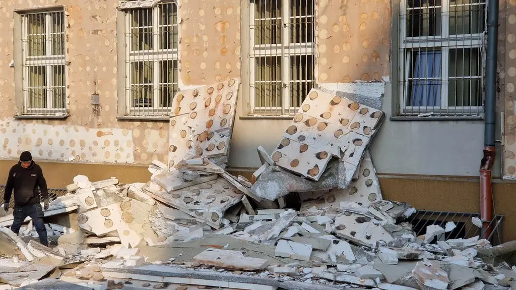

Dobrze wcześniej poruszyłeś temat ognia bo właśnie ze względu na PPOŻ norma budowlana mówi o kleju po obwodzie styropianu by robić przeszkody dla rozprzestrzeniającego się pożaru. Inaczej pod styropianem powstawałoby coś na wzór "komina" jak są tylko placki.

Źle zrobione, nie wiem jak teraz ale kiedyś to dobre 90-95% ociepleń było robione na odwal i nie zgodnie ze sztuką.
Placki z klejem na rogach styropianu, gdzie prawidłowo cały kawałek powinien być zaciągnięty grzebieniem. Kołkowanie na lipie, w połowa kołków tylko wciśnięty talerzyk itp.
W Łodzi mogę wskazać 2 bloki po kilkaset mieszkań gdzie jest tak zrobione, fakt jak na razie trzyma się już ponad 24 lata %-)
A że w razie pożaru blok płonie jak pochodnia to co tam.
