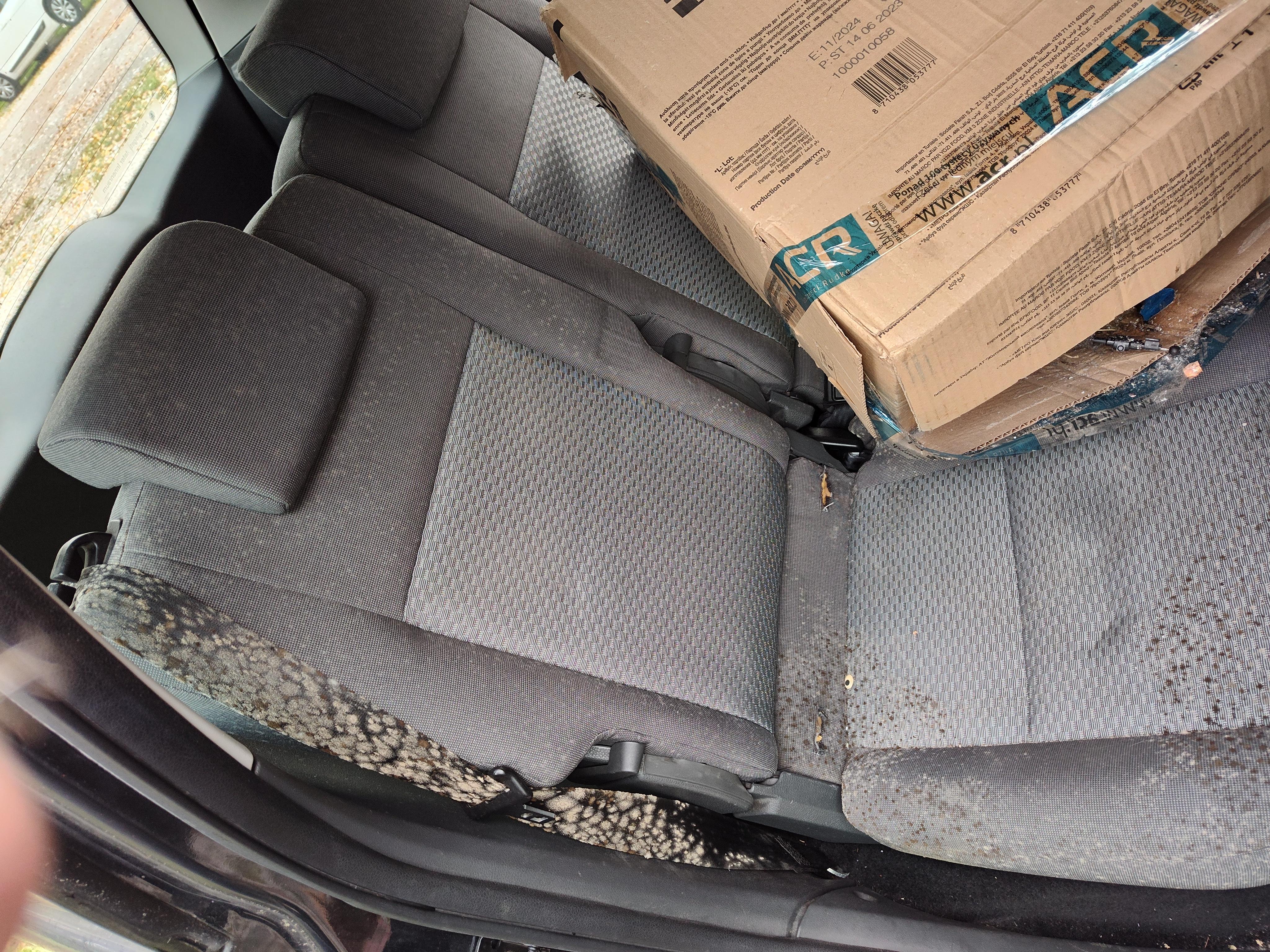

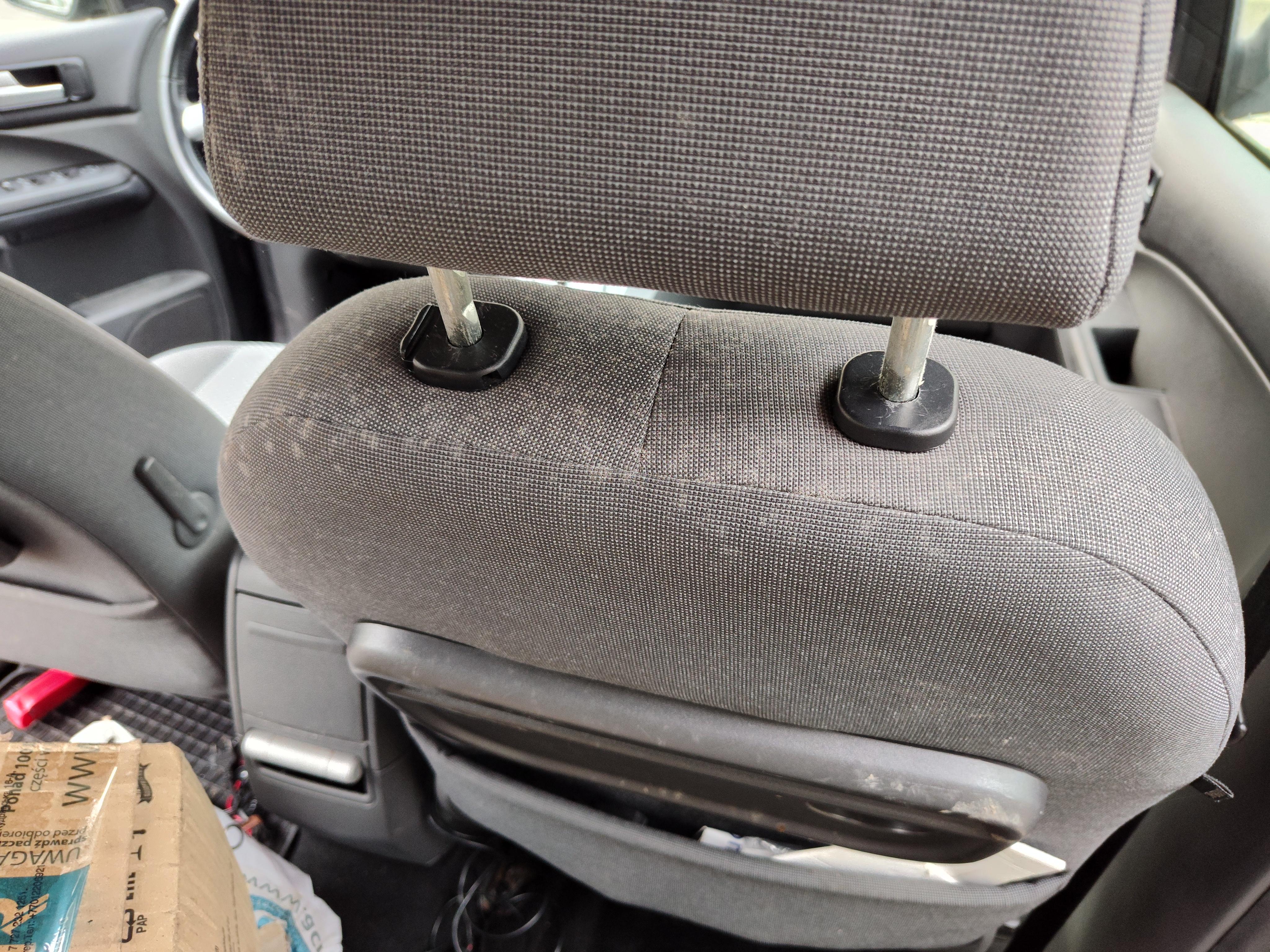

A no stal sobie troszkę na klepowisku pod blokiem w takim miejscu, że praktycznie o nim zapomniałem. I poza trawą wplecioną w koła w środku pojawił się mój ulubieniec (na ironię zajmuje się systemami eliminacji tego ścierwa :hahaha:)
Spleśniał w środku. Grzyb wylazł na fotelach z tyłu, z przodu, podsufitce... Pasy aż białe. Samochód do wyrzucenia.
Poza tym wymagał inwestycji w mechanikę a konkretnie to wymienic tylko silnik i wszystko to, co trzeba po 3 latach stania pod chmurką :heu:

  • Haha 4
